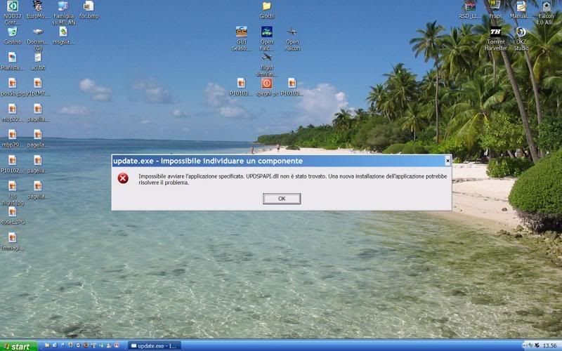

l'altro giorno...per fare un po' di pulizia nella partizione di xp ho installato dustbuster programma che ho letto ottimo per questo tipo di pulizia...non so se è una coincidenza ma al riavvio successivo mi appare questo messaggio...che appare tuttora quando accendo il pc...
a quanto pare sembra essere un problema riferito agli update...però guardate voi..

reinstalla msn
mentre x updspapi.dll
http://www.dll-files.com/dllindex/dll-f ... l?updspapi
a ps nn usare + quel programma fa + danni che il resto

Aragorn ha scritto:reinstalla msn
grazie mille!!! si ho notato che fa danni :D
grazie snake quelli li uso di già e li conosco :D adeso provo tutto e vi faccio sapere...

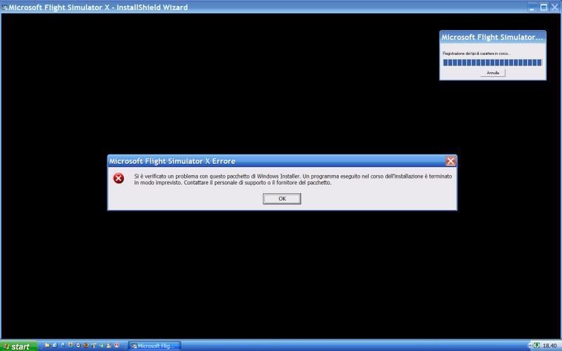

dimenticavo che il problema non è fine a se stesso...prima della pulizia avevo installato fsx tutto ok...solo che poi volevo mettere il service pack di fsx...e quindi ho dovuto disinstallarlo (per problemi con gli add on etc..ma non mischiamo le cose...quello è normale..)una volta disinstallato mi servivano almeno 1.5 gb liberi sulla partizione di winzoz per poter far partire l'installazione...ho fatto la pulizia appunto....faccio partire l'instalazione di flight simulator x quando la sta per "convalidare" mi da errore...penso sia dunque un problema che si può ricundurre a questo...adesso riprovo il tutto e vi faccio sapere...
grazie di nuovo...a dopo
p.s. ho 885 errori...con la versione free ne posso correggere solamente 15... 8O (risolto :) )
poi nn ho capito dove devo mettere la dll......Partizione di xp :\windows e poi??

Messaggiodi mes1970 il 07 lug 2007, 16:48
Quale prog ti limita? 8O :?

Re: problema xp....nn ne vengo a capo
Messaggiodi mes1970 il 07 lug 2007, 16:50
c:\windows\system32 ;)

Messaggiodi max10891 il 07 lug 2007, 17:03
mi sa che ho sbagliato 8O ](*,) cmq ho preso il programma nel link di aragorn quello che c'è sotto...registery booster...va bhe cmq quello ho risolto ora l'ho pure disinstallato..
grazie per la directory sistemato...riavvio e vi faccio sapere

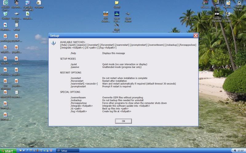

Messaggiodi max10891 il 07 lug 2007, 17:10
oh m***a 8O
colpa del programma che ho installato?? oppure tutto normale??
che devo fare??

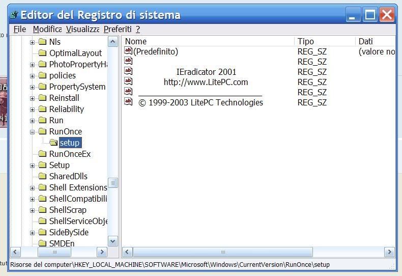

Messaggiodi mes1970 il 07 lug 2007, 17:21
max10891 ha scritto:oh m***a 8O
che devo fare??
scusatemi ma sono un danno...
Scusa ma non capisco di che progs sia 8O :roll:
Verifica in esecuzione automatica oppure nel rgistro in HKLM\software\microsoft\windows\current version\run o runonce ;)

Messaggiodi max10891 il 07 lug 2007, 18:18
ecco a te....
non ho proprio idea
ciao e grazie a tutti

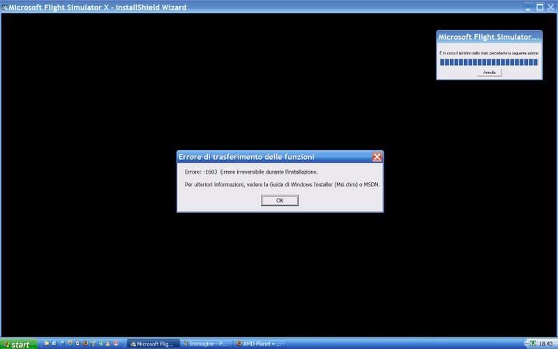

Messaggiodi max10891 il 07 lug 2007, 18:48
altre informazioni....sul problema di flight simulator x nessun riscontro...fallisce miseramente ogni installazione...
prima mi da uqesto errore...clicko su ok....cerca di rimettere le cose come stavano prima dell'installazione e mi da questo errore.....
è proprio arrivato il momento del format d:\?? se non fosse stato per quel maledetto dustbuster ](*,) ](*,) :wallbash: :wallbash: ](*,) ](*,) :''( :''(

Messaggiodi mes1970 il 07 lug 2007, 19:01
max10891 ha scritto:Immagine
ecco a te....
non ho proprio idea
Cancella quella voce \setup ;)

Messaggiodi mes1970 il 07 lug 2007, 19:03
max10891 ha scritto:altre informazioni....sul problema di flight simulator x nessun riscontro...fallisce miseramente ogni installazione...
ciaoooo e grazie ancora
Ti si è rovinato qualcosa che ha a che fare con il setup ... prova a riscaricare MS Windows installer 3.1 .. ;) :roll:

Messaggiodi max10891 il 07 lug 2007, 19:14
dal sito originale ho un po' di problemi....( :wink: ) cmq...ho scaricato da un altro sito e sto installando...giuro che se fate andare tutto vi offro da bere :D :D

Messaggiodi max10891 il 07 lug 2007, 19:59
ormai non so più cosa fare....non funziona solito errore.... :( :(
chi ha altre idee su tutti e due gli argomenti??
