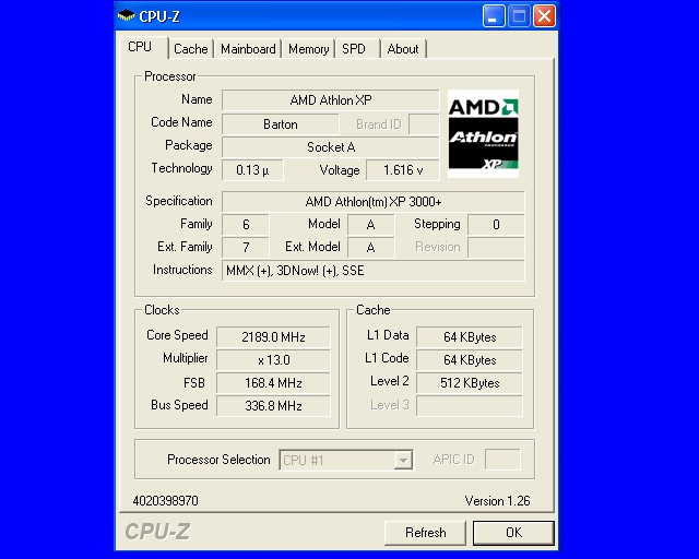

Messaggiodi AlfaRossa il 30 gen 2005, 14:44
ok allora provo:
questo è quello che ho rilevato

Messaggiodi AlfaRossa il 01 feb 2005, 21:43
morettosa, è la configurazione originale quella, io ancora non ho toccato niente, perchè appena cambio qualcosa va in protezione quando riavvio...non capisco perchè..
ghost per quanto riguarda le temperature, con la JET 7 anche sotto sforzo non passa mai i 50 gradi, al max gli dò ancora un pò di potenza alla ventola col potenziometro e la temperatura scende... tieni conto che la tengo sempre a 1/4 di potenza per via del rumore, ma non ho mai avuto problemi di surriscaldamento del procio... le temperature le monitoro con speedfan!
